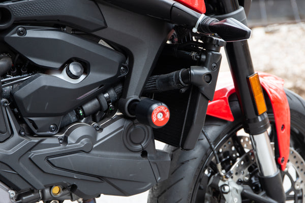

También hay deslizadores de eje disponibles.
